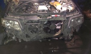

    вчера завел мотор... имеем следующее:
    Работает как старый дизель, стрелка спидометра живет своей жизнью (дергается вверх вниз), при плавном нажатии на педаль газа набираем 1500 оборотов, как только остановил педаль обороты падают где-то до 1300. Чуть нажав на педаль дальше набираем обороты до 2000 (допустим) и как только останавливаю педаль, обороты снова падают..

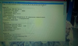

    Вот это единственная ошибка по движку, остальные по дверям и жпс.
    Подскажи как в 93 группу зайти?
    Сейчас завел стука почти нет, только в правой бошке где-то.. и спидометр своей жизнью живет.

    Зайди в двигатель, и выбери 093 канал.

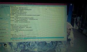

    По ошибками дверей что подскажите где копать?(замки новые кроме левого заднего)
      90,8 КБ
      36

    Да хрен с ней с 93 группой! У меня другая проблема, нижний патрубок идущий с термостата к радиатору не нагревается.:hot: По ваг кому уже до 102 довел и хрен....
    Походу я МУДАК!!!!!!! Столько ввалив в этот проект сэкономил на термостате!!!!!:fool:

    Можно из....нутся и поменять не снимая грм. Ты расскажи как машина работает, давление какое?

    Насчет поменять без снятия грм я так и буду делать))))
    Давление честно говоря я так и не померил:shuffle:
    Движок шепчет, слышно только как форсы работают...(птьфу три раза)
