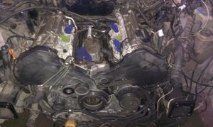

    Ну вот за эти дни собрал до этого момента.
    Подскажите плиз как правильно залить антифриз в систему, чтоб воздух не хапнула? И еще с электро-дросселем нужно чего делать ваг-комом?
    Снимал я его при отключенной АКБ.

  19. ANTONIOxxx
    ANTONIOxxx Живу я здесь
    28 июн 2009
    1.886
    Смоленская обл.
    А6С5 3.0 QА 2003
    Дросель по идее сам должен адоптироваться, если нет то через ваг.
