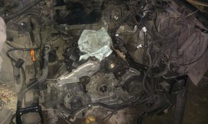

    Сегодня наконец-таки произвели состыковку движка и коробки.
    У меня возник такой вопрос; мне тут сказали, что новые гидрики перед установкой нужно прокачивать в тесках иначе они будут стучать. Кто в курсе?

  7. ANTONIOxxx
    ANTONIOxxx Живу я здесь
    28 июн 2009
    1.886
    Смоленская обл.
    А6С5 3.0 QА 2003
    Эльза пишет только это, или я чготоне понял:
    После установки распредвалов двигатель нельзя заводить в течение прибл. 30 мин. Гидрокомпенсаторы должны быть осаждены (иначе клапаны будут соприкасаться с поршнями).
  8. demonz
    demonz Живу я здесь
    18 янв 2011
    1.216
    Тверская обл.
    А6/С5 2.8Q;00палка
    Вот про осаждены мне ни хрена и не понятно?:shock:

  14. KILLER_A6Q
    KILLER_A6Q Завсегдатай
    10 янв 2009
    683
    A6 C5 2,4 ARJ 1999 г.в.
    ничего в тисках не надо сжимать)) собрал головы и все остальное, залил масло и заводишь через 30 мин. Вынь предохр. от топливного насоса, погоняй мотор немного стартером, масло наполнит гидрики, потом заводи.

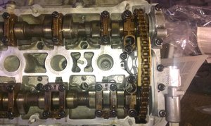

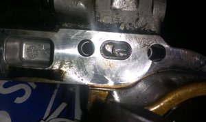

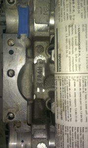

    Сегодня собрал правую бошку,нормально метки совпали?На фазике сетка на половину в хлам была(((.
    Вот с левой не знаю, что и думать там следы от цепи.Это всё-таки цепь вытянулась или фазик мудрил? Цепь имеет прогиб и между звеньями люфтик есть.

  17. ANTONIOxxx
    28 июн 2009
    1.886
    Смоленская обл.
    А6С5 3.0 QА 2003
    Цепи я брал Сваг. Приходят теже что в оригинале.

  19. KILLER_A6Q
    10 янв 2009
    683
    на правую бошку новый фазик поставил?
  20. Мага 05
    Мага 05 Участник форума
    26 сен 2013
    492
    А6\С5 2,4 01гQАКПП
    надо,еще как надо
