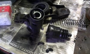

    Посадил товарища за руль(в чистой одежде) двое машину подталкивали к мотору весящему, а я показывал куда руль крутить и тут товарищ путает педаль тормоза с сцеплением!
    В итоге имеем сломанный рабочий цилиндр сцепления:hot:
      94 КБ
      43
