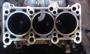

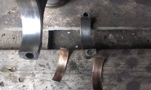

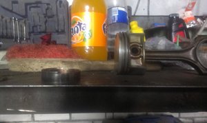

    Вот такая беда.....провернуло вкладыши...
    Как я понимаю я попал на шатун по любе
    Почему такая хрень случилась не знаю?Но в каком чистом состоянии Двс я в шоке....Нагар конечно был на поршнях на верхней части и тот легко слетал... Со стороны колец не трогал....

  5. KILLER_A6Q
    KILLER_A6Q Завсегдатай
    10 янв 2009
    683
    A6 C5 2,4 ARJ 1999 г.в.
    шейку промерь микрометром

    мотор не перегревал?
  8. Мага 05
    Мага 05 Участник форума
    26 сен 2013
    492
    А6\С5 2,4 01гQАКПП
    Мотор не перегрет, это обычно банальная нехватка масла, либо качество самого масла. на шатун ты полюбас попал,по валу все решит микрометр.

    Сегодня отвозил на смотрины коленвал с блоком.Блок точить,а вот колено в номинале полностью и коренные и шатунные и изгиб в пределах нормы(цифры не помню).Шатун сказали под замену по любому даже мерить не стали типа там хонг сточило...

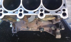

    ты поршни купил новые? если нет, то сперва купи их, потом растачивай блок. Странно, что блок у тебя чугунный, у всех вроде как силуминовые) Может проще перегильзовать, чем точить и покупать новые ремонтные поршни (+0,5)
    Вполне возможно что у тебя уже гильзованный блок, проверь блок снаружи магнитом.

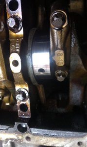

    Чтоб не было сомнений в моих словах.
    П.С. Магнит клеем не приклеивал:hi:

    В левой бошке следы от цепи.
    Вот не пойму то ли цепь вытянута то ли ГНЦ подклинивает?
    ГНЦ уже купил,а что делать с цепями менять их?
