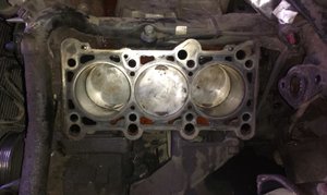

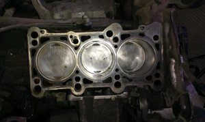

    Сегодня купил спец. биту ваг она на т52 отличается от обычной т 55 заметно.
    Открутив бошки стало понятно от куда был металлический звук.
    Поршень третьего цилиндра заметно вращается влево-вправо со стуком..:cry:вот картина поршневой.
    Как поступить с горшками и ЦПГ в целом?Выручайте Комрады...

  8. Мага 05
    Мага 05 Участник форума
    26 сен 2013
    492
    А6\С5 2,4 01гQАКПП
    Какой износ на цилиндре, есть возможность замерить нутромером?
  9. KILLER_A6Q
    KILLER_A6Q Завсегдатай
    10 янв 2009
    683
    A6 C5 2,4 ARJ 1999 г.в.
    поршень не должен вращаться, нужно дальше разбирать, смотреть. Снимай поршни, низ разбирай.

    чем отмывал поршни?
  11. Alex_z
    Alex_z Старожил
    13 июн 2008
    17.833
    Корея Северная
    A6 C7 2.0TFSI 2017
    это у тебя так чисто было внутри или ты помыл уже сам?
  12. demonz
    demonz Живу я здесь
    18 янв 2011
    1.216
    Тверская обл.
    А6/С5 2.8Q;00палка
    отчистил сам конено:)
    Там была бяка

  14. demonz
    demonz Живу я здесь
    18 янв 2011
    1.216
    Тверская обл.
    А6/С5 2.8Q;00палка
    Щеткой мет. с дрелью.Поршень вверх и погнал по тихому.Легко снялось.
    Я что-то запорол?:shuffle:

    Ну это понятно, у меня даже нет. Только на работе. Я имел в виду знакомого с энтим прибором. На счет поршня чет я не понял как врашается:shock:
  17. demonz
    demonz Живу я здесь
    18 янв 2011
    1.216
    Тверская обл.
    А6/С5 2.8Q;00палка
    Прижимаюсь пальцами к поршню сверху и поворачиваю его вокруг оси влево вправо,при резком болтании издается металлический стук только не понятно где люфт в районе пальца или шатуна с коленом(худший вариант)

  19. alexander_kr
    alexander_kr северянин
    19 фев 2014
    1.198
    VW touareg GP
    Вращается поршень?? Шатуна наверное нет...
  20. KILLER_A6Q
    10 янв 2009
    683
    если бы шатун на колене болтался то давления не было бы)
