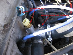

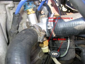

    Вот то, что я тебе написал + фотки!
    Тройник с 3мя отверстиями под датчики, брал в экзисте (кажись, 970 руб.) Резьба М10Х1. Третью дырку можно заглушить подходящим болтом, но у меня его не нашлось, зато откопался старый датчик (на стрелку) от аналогичного тройника с 44й сотки, как заглушка сгодился (через него же выпускаю воздушную пробку).
    У датчика на мозги с синей фишкой цоколевка та же самая, как и была, поэтому фишка встает безо всяких переделок.
    У второго датчика (на стрелку и лампу) фишка другая, поскольку провод массы не используется - сам датчик через металлический тройник сидит на массе, как ты понимаешь. В качестве фишки была куплена за 5 руб. в жигулевском магазине фишка от десяточного датчика бачка омывателя с 2-мя проводками, которые я и подпаял к соответствующим проводкам фишки на Ауди (аудевую фишку откусил, конечно; проводок массы замотал изолентой, не присоединяя).
    В общем, все красиво и не колхозно (как так и было).
