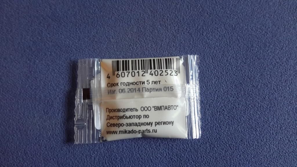

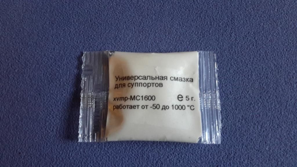

  13. -Дмит-рий-
    -Дмит-рий- Новичок
    10 ноя 2011
    57
    А6/C6 2.0TDI 06г
    Сейчас точно не скажу,брал в магазине на заказ, спросил, предложили смазку как вязкая паста белого цвета 5 грамм около 80 рублей,если не забуду завтра посмотрю маркировку. Наносится на пальцы суппорта тонким слоем,предварительно почистить их, как то так.
  14. Georgy-audi
    Georgy-audi Bad e-mail
    6 июл 2007
    518
    Audi a6c6 2.4 2005
    это места стыка поршенька и колодки? А что там скрипеть может?
  15. Georgy-audi
    6 июл 2007
    518
    Audi a6c6 2.4 2005
    Посмотрите, если не сложно
  16. -Дмит-рий-
    -Дмит-рий- Новичок
    10 ноя 2011
    57
    А6/C6 2.0TDI 06г
    #56 -Дмит-рий-, 16 мар 2015
  17. -Дмит-рий-
    -Дмит-рий- Новичок
    10 ноя 2011
    57
    А6/C6 2.0TDI 06г
    #57 -Дмит-рий-, 16 мар 2015
    Вот почитал сам не ожидал - http://smazka.ru/File/document/HotBrake.pdf :thumbup:
    Да колодки выбираю RoadHouse цена и качество, ни разу не скрипели, пользуюсь третий год.
  18. Georgy-audi
    6 июл 2007
    518
    Audi a6c6 2.4 2005
    Большое спасибо! А можно ли ей смазать направляющие пластинки колодок тонким слоем? А также внешние стороны колодок, где цилиндр прижимается?
  19. Georgy-audi
    6 июл 2007
    518
    Audi a6c6 2.4 2005
    да, посмотрел видео к ней, они промазывают все эти места, плюс еще те места, где стоят прижимные скобы-пружинки. Надо брать и пробовать вообщем)
