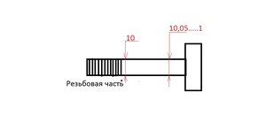

    Поковырялся сегодня вечерком, лапа прикручена хорошо.
    Еще раз осмотрел посадочное место под палец шаровой - немного подразбито т.к. шаровая туда легко входит, тогда как на других стойках (пылятся в гараже уже 4 года :)) палец заходит с трудом. Промерил посадочное место на хороших стойках - 16.7 мм, палец шаровой ровно 17 мм.
    Для устранения проблемы нашел старые оригинальные болты, состояние у них хорошее - поставил и затянул посильнее, щелчков стало заметно меньше, но к сожалению они не пропали.
    Пришла в голову мысль, в качестве временного (нет ни чего более постоянного чем временное :)) решения проблемы выточить конусный болт, для примера прикладываю чертеж. (сильно не пинайте, с черчением было трудно найти общий язык) Размеры в мм.
    Ну или совсем по простому забить туда болт потолще :D

    Тему забросили, не найдя панацеи, конечно не считая замены стойки (для не разборного варианта). Изменение конфигурации болта ни к чему не приведут, т.к. паз в пальце гораздо большего размера, чем диаметр болта и отверстия под него. Болт не клинит палец, а фиксирует его. Плотность же регулируется затяжкой "губ" кулака посредством болта. Кстати и причина возникновения проблемы понятна (у меня по следам видно) - раздвигание эти самых губ, думаю по причине трудностей демонтажа. Не зря инструкция запрещает это делать!
