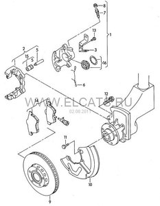

    Такой же одиночный щелчок был обнаружен при лопнушем металлическом пыльнике тормозных дисков. Ищущий да обрящет :)

  19. gRenaDeR
    gRenaDeR Участник форума
    17 дек 2010
    214
    A6/C6 3 qtr 05 BBJ, была A6/C4 av 2.6qtr 95
    Авто пока не под рукой, но на рисунке он за номером 10:

    Ауди 100/45к,ААН
    а вот у меня он тоже кстати сидит не жестко...
