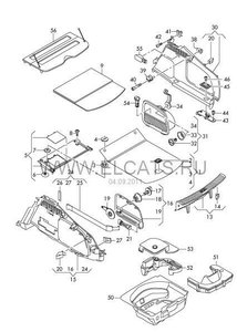

    рылся в багажнике, открыв эту самую заднюю крышку. закончив дела, начал закрывать багажник до "характерного хруста" - отломились 2 из 4 пимопочек, на которых полка держится (по одной с каждой стороны). В принципе он и на 2-х держится, но все-таки хотелось бы понять сколько такие детали стоить будут. может кто подскажет номер, чтобы в каталоге глянуть? или поделитесь опытом лечения данной проблемы...

    подгрузил картинку из каталога. как я понимаю это деталь 56, но ее нигде не смог найти в продаже (не у ОД). К тому же всю полку-то менять и не нужно, а только железные вставки по бокам (их в каталоге вообще нет).

    У меня была сломана левая часть. У од есть ремкомплект стоит не более 2 тыс. Руб. Точно не помню. В поставке и левое и правое крепление. По-отдельности не продаются. Вот теперь правое валяется в гараже. Говорят н a7 такая же проблема.

    на драйве чувак подробно рассказывал как заколхозить эту пимпочку - до сих пор держиться.

    Штыри если замотать плотным куском изоленты "черной" текстиль (те которые входят в крышку багажника - вилкой) - то звук полки пропадает совсем! На полицейских лежаках и т.п.
