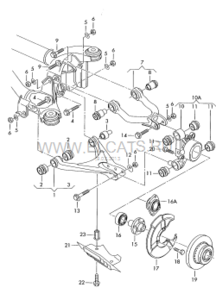

    Хочу перетряхнуть заднию подвеску на А6С5 98г.в. 2,4Q. не могу найти сайлент блоки нижнего рычага и поперечной тяги!!!
    По сайлент блокам поперечной тяги, что на первой картинки "Exist.ru" вообще говорит что уже не поставляется...???
    По нижнему рычагу один сайлент блок есть на второй картинки под №2 второго нет №3.
    Подскажите Люди добрые как из этой ситуации выходить??? Может они другими заменяются??? Заранее благодарен!!!

    На нижнем один сайлент поставляется, а второй идет только с рычагом! На тягах схождения сайленты не меняются и не бывает их отдельно! Только тяги в сборе!

    я у себя менял ссзади, в связи с тем, что не могли сделать развал, все закисло.
    4B0501530C - 2200 примерно
    8E0505172A - 500 руб.

    Судя вот поэтому № который ты написал "8E0505172A - 500 руб" подходит сайлент с поворотного кулака под №11. Я тоже к этому пришел ну решил под страховатся.

    Этот сайлент стоит на этом же рычаге но сдругой стороны и они разные № 3 на картинке.

    На втором рисунке: вместо №2 ставится №11. Т.е. на оба нижних рычага покупаешь 4 шт 8E0 505 172 A. На днях буду тоже себе всю подвеску перетряхивать. Поищи на форуме тему про их замену...

    Проходили это, штудируй ТЫНЦ на перед нижнего рычага ставишь саленты №11 которые на ступице стоят, НО обязательно между ними поставь втулку, что бы саленты не продавило, которую можно сделать из внутренней обоймы старого салентблока и когда саленты будешь запресовывать со втулкой посередине обязательно вставь болт, чтобы и саленты и втулка были соосны,(см фото предпоследнее и последнее этом сообщении ТЫНЦ )
