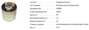

    Вот придется наверно по очереди смазывая выявлять, где там. Мое подозрение - сайлентблоки нижних задних рычагов. На картинке они какие-то сложные, не просто резина и металлический цилиндр. Вот с них и начну. Похоже что это сайлентблок отвечает не только за качение вверх-вниз но и еще вправо-влево в небольших пределах при поворотах.

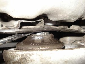

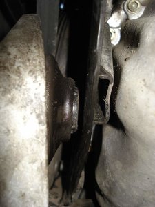

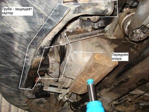

    Вобщем оказалось что от удара об бордюр погнулся кронштейн, который прикручен к носовой части кузова. К этому кронштейну приварена мощная изогнутая труба, к которой в центре приварен штырь, на который насажена резиновая передняя опора двигателя. Этот штырь упирался в передний стальной щиток двигателя. Отсюда и звук металл об металл. Думаю на фото все понятно.
    Блин, всю подвеску перебрал, заднюю и переднюю. Зато теперь закрытыми глазами могу все сделать. И знаю состояние всех сайлентблоков, рычагов, всех 4 стоек. Ничего сложного. А движок как приятно гладко работает... :) Ну еще попутно сальник штока переключения передач КПП сменил.
    А здесь должен быть зазор, а его нет, даже передний щиток двигателя погнулся.

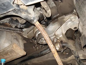

    Немного выпрямил арматуриной :)
    Вот результат
