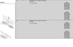

    #4 Алексей_100_AAH, 9 апр 2015
    SKF VKJA 3001
    Внешнее зубчатое соед. со стороны колеса-33
    Внутреннее зубчатое соединение со стороны колеса-30
    Диаметр прокладки, мм-53
    С кольцом ABS
    Число зубцов кольца ABS-45
    это аналог 3B0 598 099 - судя по номеру перекочевал с С4
    устанавливался на С5 седан с апр.1997 по окт.2000
    с фев.1998 по окт.2000 на аванты ставили уже 4B0 598 099
    думаю этим объясняется
    но по факту
    на 4B0 598 099 заменителей екзист не даёт, но думаю всё встанет
    на всякий случай размеры/кол-во шлицов указал выше для перестраховки перед заказом
