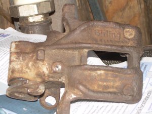

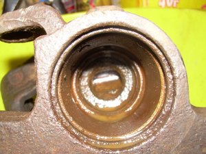

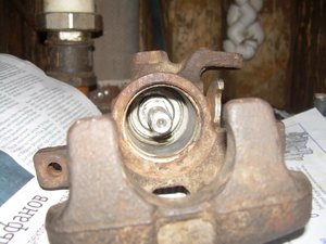

  9. sergiobss
    sergiobss Bad e-mail
    4 янв 2010
    49
    Audi 90, PS 2.0 ke jetronic гур abs
    Здравствуйте, вопрос автору, и всем кому доводилось разбирать суппорт без юбки и пружины:
    - как вынуть резьбовой шток?
    (решил восстановить работу ручника, правый суппорт убит сильно, левый живой, но с подкисшим штоком ручника;
    что удалось сделать (левый суппорт):
    -снять суппорт, выкрутить поршень, вынуть спорное кольцо,
    -с помощью WD разработать рукой флажок, вытянуть флажок на 1 см из сальника, довольно легко,
    Резьбовой шток поршня вынуть не удалось, непонятно как он там закреплен, как его вынуть не убив все вокруг и его.
    На фото мой суппорт.
    Спасибо всем за ответы.
  10. ser_gr72
    ser_gr72 Старожил
    23 окт 2006
    28.020
    расшатывать
    там резинка и всё.
    просто все приржавело.
    флажок же достал.
    флажок через огурец толкает этот шток.

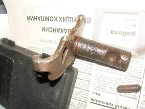

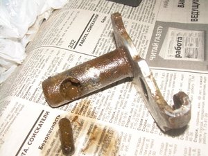

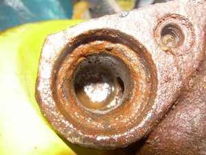

  16. sergiobss
    4 янв 2010
    49
    #56 sergiobss, 21 фев 2011
    Расшатал трубкой из полипропилена, выдернул зажав плоскогубцами + рычаг отвертка. Вышел и слава богу.
    Внутри, о ужас - ржа. Огурец живой на обоих суппортах, а вот его посадочное место сильно разбито. Что делать?
    Есть мысль отдать шток токарю чтобы выточил новый, а флажок от старого переварить либо отрезать и прикрутить к новому штоку болтом, надо только придумать механизм против прокручивания.
    1. Кто нибудь думал о таком? Или делал?
    2. Какой диаметр штока изначально?
    Понимаю скажите "Купи новые", но это 4500 на 2 =9000 р.
    Денег как обычно нет, поэтому хочу отремонтировать.
    Еще думаю, можно сточить на станке старый шток до половины диаметра, а на него выточить гильзу и обварить.
    Сейчас все лежит откисает в керосине, попробую сделать фото для лучшего понимания.
    Спасибо за надежду.
  17. Kattani
    Kattani Живу я здесь
    16 ноя 2007
    4.375
    Audi 100/44 Avant 2.3NF 88г.
    Там главное посадочное место под огурец, если сильно разбито, то ручник толком держать не будет. Выточить можно, главное по прочности чтобы не уступал оригиналу, иначе место под огурец раздолбится быстро.
  18. CHENCHO
    CHENCHO Старожил
    27 мар 2009
    10.254
    лисапед
    Такой флажок не пойдет. Тот что слева еще куда не шло, у него хотя бы отверстие для огурца не раздроченно, а второй явно на замену. Попробуй обточить на наждаке и наварить сваркой электродной с последующим приданием формы.
  19. sergiobss
    4 янв 2010
    49
    Сейчас смотрел отчеты по переборке, кстате и http://www.audi100.ru/forum/viewtopic.php?t=3522 тоже. Не очень понятно посадочное место огурца. Почему то везде на штоке имеется выемка диаметра раза в 2,5 больше огурца, а в центре нее еще место под сам огурец. Я правильно понимаю? Зачем так сделано?
    Спасибо.
  20. sergiobss
    4 янв 2010
    49
    Типа заварить все, а потом высверлить нужное отверстие?
