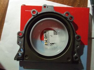

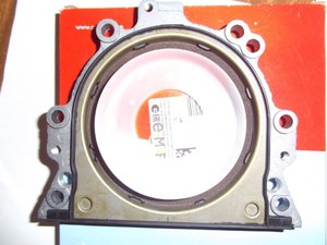

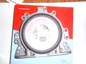

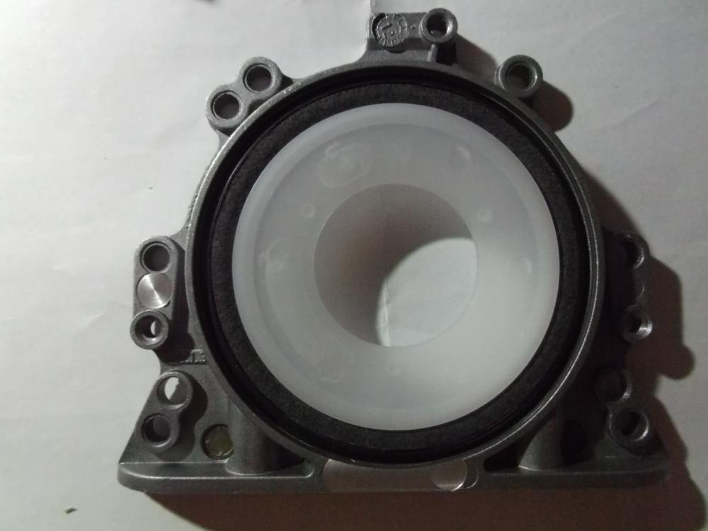

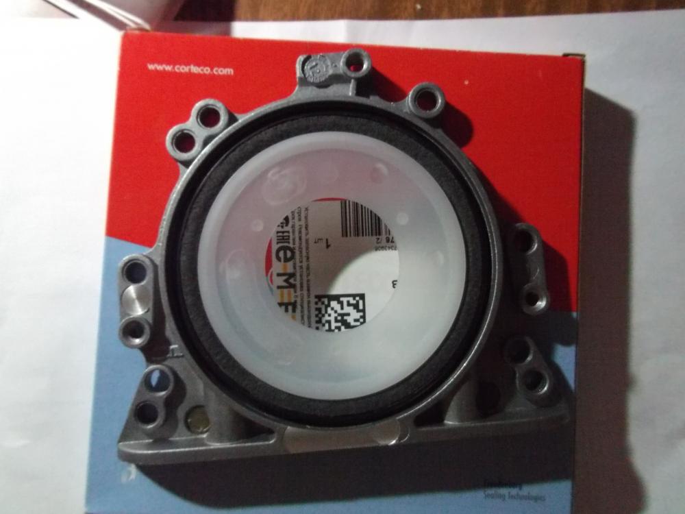

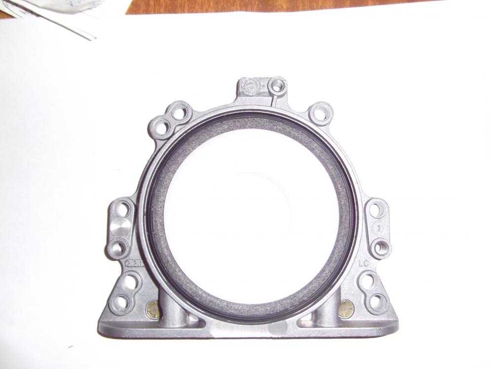

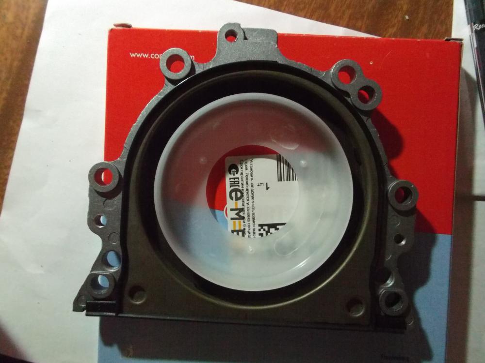

    Заказал я этот кортеко и пришло вот что...
    сальник с каким-то войлоком и в инструкции написано,что нельзя мазать рабочую поверхность маслом и перед применением дать ей застыть(схватится):confused::shock::confused::shock:
    Кто-нить юзает такое чудо света??

    я такой ставил, уже около 15000 пробега всё сухо, вообще это интересные сальники тем что там нет подпружиненой рабочей кромки к которой мы все привыкли, эти сальники прилегают большей площадью к коленвалу чем обычные, и не набивают канавку на коленвалу. Вообще встречал моторы с пробегом под 300000 у которых с завода стояли такие сальники и никаких следов выработки на коленвалу от сальника

    Брал сваг с крышкой, в коробке оригинал со спилиными кольцами.
