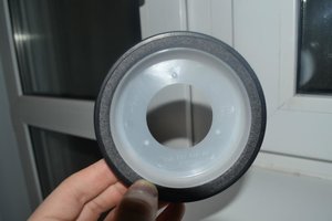

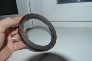

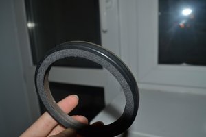

    У меня возник вопрос. Продавец двигателя, на который я все это заказывал говорил, что двигатель модели AGA, но сказал, что он 2000 или 2001 года выпуска. Поэтому я и заказал сальник на двигатель, который выпущен после 99 года. Потом я выяснил, что двигатели AGA не пыпускали в 2000 году. Вопрос в том, что если окажется, что двигатель все таки 98 года выпуска, подойдет ли на него этот сальник?
    И второе. Заказал новые ролики ГРМ. На ролике Ina гравировка красуется "slovakia". Это типа норма?
    Все гравировки:
    LMN SLOVAKIA INA F-231231
  16. *BLACK*

    #57 Postol, 15 фев 2016
    Человек попросил же сфотографировать оригинальный сальник, вот это и сделано)
    Заказывал INA, смущает страна производства) на экзисте было написано, что мол Германия или Япония. Уже и не помню.
    Еще другой натяжной ролик и натяжитель заказывал SNR, а пришёл NTN. Но тут я не парюсь, потому, что понял, чо это, вроде как, одно и тоже. Да и написано, что все эти чечки с Японии)
    А вот Ina из Словакии несколько смущает)

    Т.е. Ты заказал оригинальный сальник и Тебе пришел оригинальный сальник?
    Вроде как ауди не производят сальники и ,по идее,должен прийти КАСО

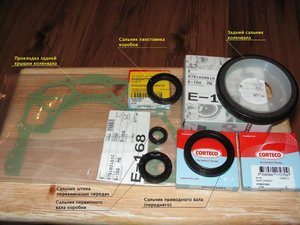

    Может кому пригодиться:hi:
      114,5 КБ
      216
  20. DIMON101

    #60 DIMON101, 15 фев 2016
    Ок. Спасибо, я так и думал что с войлоком)))) и на канте внутри нет сжимающей пружинки. И у меня этот сальник жив был после 380 тыс, ни разу не меняный и еще бы проходил. Сейчас стоит КАСО , не знаю на сколько его хватит. Но вроде народ говорит что КАСО не плохой сальник.
    Продавец двигателя что то мутит с буквенным обозначением, узнай подробнее о том моторе что ты заказал.
    Думаю что сальник подойдет.
