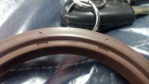

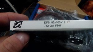

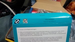

    Автор, если не затруднит сфоткай сальник оригинальный.
    Вот фотки ханс прис 101407885 ,он же касо.

    не совсем верно
    сори! попутало меня вчера! KACO ! и это очень хороший сальник!!!
  19. RobotVitalik
    RobotVitalik Устал я здесь
    3 ноя 2009
    4.379
    Ростовская обл.
    Q7 V12, Allr 3.0TDI
    в оригинале часто KACO и лежит :hi:

    3 раза покупал (в разное время) задний сальник КВ Ханс прайс - приходил всегда КАСО
