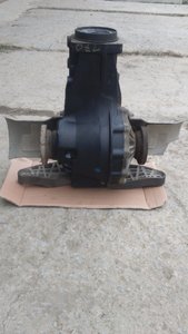

    Всем привет! Тоже вопрос...у меня редуктор (на фото) можесли кто знает,он самоблокирующий или нет? Заранее спасибо!

    У редуктора с блокировкой должен быть привод блокировки работающий от вакуумной "лягушки".

    Он имеет ввиду самоблокирующийся он или нет а не принудительную блокировку.

    Таких в Audi 80/90/100/200/А6 С4 редкость - редуктора торсен в ранних моделях типа Audi V8 .

    У меня стоял на ауди а4 (В6 )3.0л V6 2001 года.

    Это самое я и имел ввиду.

    Вы не опровергли мое утверждение.
    Вы возможно перепутали "ветки" форума?

    Если верить картинкам из Exist, то у данной модели Audi обычный дифференциал.

    От души! Теперь буду знать.
