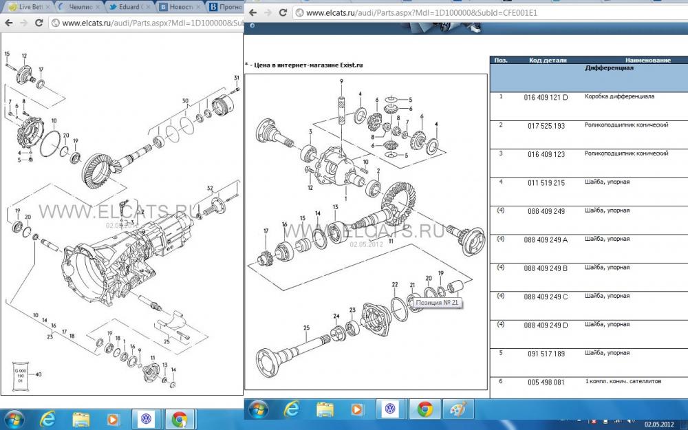

    у нас почти у всех штатные маломощные авто. При том что Торсен сьедает еще немного мощи.
    Торсен в какой редуктор ставили? Ты вроде как кпп знаешь наизусть Что скажешь- реально ли торсен из заднего редуктора в перед поставить на акпп? По катологам вроде как да. Что там с дистанционными регулировочными шайбами ?

    ставил целиком AFV вместо AAT.
    на счет автомата не скажу. не ставил.
    а для чего? чем родной дифференциал на автомате плох?
    про шайбы-регулировочные под подшипники для гипоида или в самом торсене?

    вот поэтому туда лазить не надо.:)
    сомневаюсь. что у кого то есть полный комплект регулировочных шайб. не говоря про то как правильно выставлять пятно контакта на гипоиде
