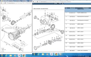

    торсен из заднего редуктора от V8 вместо переднего диффа
    Меняя сальник на передней оси, озарила мысль установить торсен и на переднюю ось. Посмотрев каталоги увидел что ничего сложного в этом нет.
    Пообщался со знакомм с разбора. Говорит что такие вещи делали но якобы руль плохо поворачиваться начинает. Немного сомневаюсь в этих словах т.к. к примеру на тот же автопром ставятся самоблок диф. Или взять тот же прокаченный форд фокус. Опять же штатный торсен должен быть интересней в работе. В кольцо под газом лучше заезжать должна.
    Есть мнения !? Призываю к обсуждению этого вопроса.
    Сразу оговорюсь что фланцы передние и задние идентичны. Главные пары совпадают.
