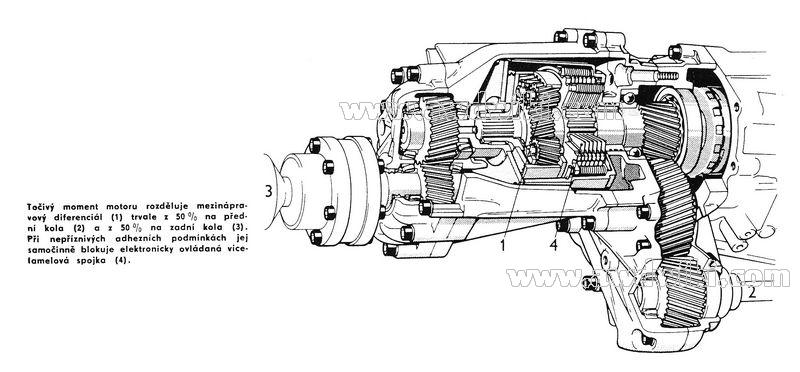

    Про поколение quattro оч хорошо написано здесь http://www.awdwiki.com/ru/audi/

    По ссылке есть неточность, написано
    Привод заднего (и переднего) моста осуществлялся цилиндрическим симметричным диф-лом с автоматической блокировкой многодисковой муфтой, что видно на рисунке (диф цифра 1)
  4. mcmark
    mcmark Завсегдатай
    26 ноя 2003
    962
    А8 4,2q 6 мкпп
    Вот этот момент сплошная загадка, т.к. на практике провеить не представляется возможным.
    НО подозреваю что всё же ошибки нет. Подобная система, позже начала применяться на А8, А4.

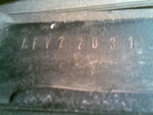

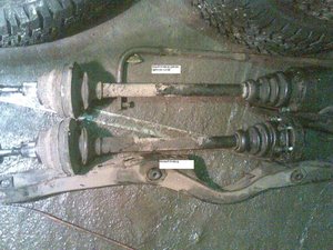

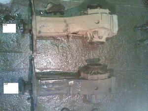

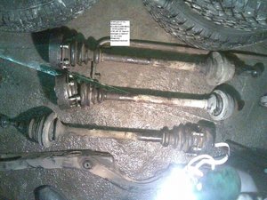

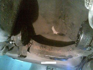

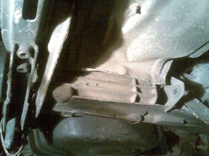

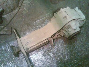

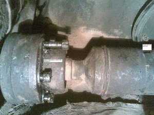

    Итак продожу.
    Вчера ночью добрался до сервиса. Менял с товарищем на подъёмнике. Ушло почти 14 часов.
    Ход проделанных работ.
    1. Загнать донора v8 на подъёмник.
    2. Снять с него редуктор.
    3.Вытолкать донора из бокса.
    4. Загнать A6.
    5. Снять редуктор.
    6. Установить другой редуктор.
    На удивление всё прошло гладко без эксцесов.
    Использовать болгарку, горелку не пришлось. На v8 всё отворачивалось без проблем! Основная сложность это вытащить редуктор. Но т.к. обладая мануалом на v8, изучил его перед деинсталяцией- всё прошло боле менее гладко.
    На А6- не которые болты отварачивались не так хорошо. Позже выяснилось что редуктор у меня уже меняный. Видно по доп надписям на нём.
    Что выяснилось.
    Редуктора, привода по габаритам идентичны а100 (45). Левый привод длинее правого гдето на 1,5см.
    Особенности.
    Перед снятием обоих редукторов ставил метку на валу редуктора на против баласировочного груза кардана. При сборке ставил обратно по меткам.
    Что оказалось в итоге после сборки.
    Редуктор от v8 оказался более живой чем предыдущий. При вклечении задней передаче на АКПП, "удар" в редукторе минимальный.
    В движении.
    Т.к. ехал уставший, сил для объективной оценки не осталось. Отожгу в кольце- напишу.
    Главные пары совпали, (прошу модераторов не наказывать за красный цвет, т.к. это была соль вопроса) машина не скачет, посторнних звуков нет. Вообщем едет как и раньше. Перед инсталяцией прокрутил одновременно два редуктора. Посчитал количество оборотов на каждом из валов. Совпали. Редуктор с торсеном вращается чуть туже. Как вариант чуть расход топлива увеличится. Посмотрим обязательно напишу.
    На бездорожье.
    Две недели назад приехал с Москвы ...... и сразуже выбросил все колёса. Поставил новые летние. Т.К. живу в спальном районе, снег чистят редко, последние две недели замучался на кватре! Застреваю везде где могу. Решил сразу же проверить редуктор, точнее торсен в редукторе. В итоге заехал туда куда зимой ставил машину!!!! на летней резине. Ибез малейшего намёка на букс.
    На этом не успокоился и ж*пой воткнулся в сугроб. При пробуксовке одного из задних колёс гдето на 1-1,5 оборота сразуже подключается другое. Причём выглядит это так как будто нажата кнопка блокировки дифа. Т.е. если торсен подключился то он неотпускает одно противоположное колесо пока не пропадет тяга двигателем. В итоге EDS сзади даже не срабатывает. Притормаживаются только передние колёса.
    Если честно , то приятно удивлён.
