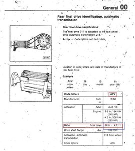

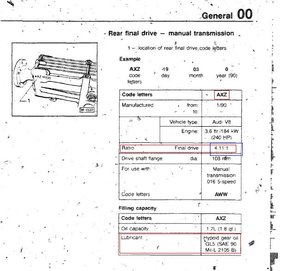

    Перерыв интернет,в закромах, нашёл подробнейшую книгу тех годов по v8. Характеристики редукторов v8 на фото.
    Забегая вперёд скажу- екзист не наврал. Г.П. редуктора действительно 37/9 (4,11). Каталожные номера шестерён главных пар редукторов CKF И AXZ.AFV совпадают. Тем не менее, не успокоившись, на оф сайте AUDI я нашёл тех характеристики коробок передач для двух сравниваемых машин. Путем несложных подсчётов высчитал что ошибки нет и г.п. коробок передач тоже совпадают, но с небольшим отличием на 0,033. Этот ничтожный коэфициент недавал мне покоя несколько ночей подряд. Я закрывал глаза и перед глазами появлялся редуктор, который сверлил мне мозг. После нескольких бессоных ночей я нашёл ту злощастную книгу по v8. Она развеяла все мои опасения.Сейчас коплю силы дабы за одну ночь мне необходимо снять два редуктора и установить один из них обратно.
    Обратите внимание на масло которое рекомендует завод.
    На двух последних фотках показано что там действительно торсен.
