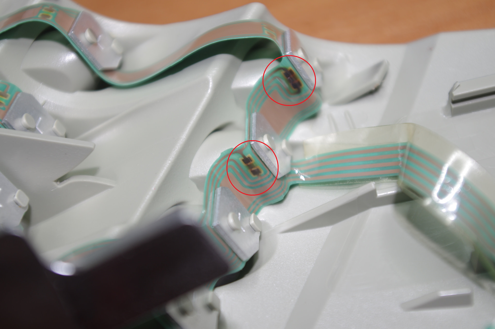

    Внимательно всю подложку осмотри на предмет вот таких вот повреждений:
    Или подгоревшие или отсутвующие резисторы.

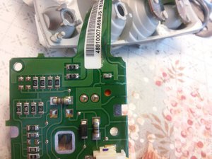

    Всем привет. Автору темы респект!!!! Столкнувшись с такой-же проблемой обнаружил что маркеровка резисторов должна быть - 1Вт 2512 47 Ом, 5%,
    Именно 5% (погрешность т.к. с 1% они больше что автор темы и я преобрели за рание).
    З.ы. внимательно смотрите фото нужных элементов там указано обозначение 470.

    Что значит с 1% они больше??? (по номиналу или по размеру) - и то и то не верно.
    Я вообще 380 Ом поставил и уже больше года все работает.
