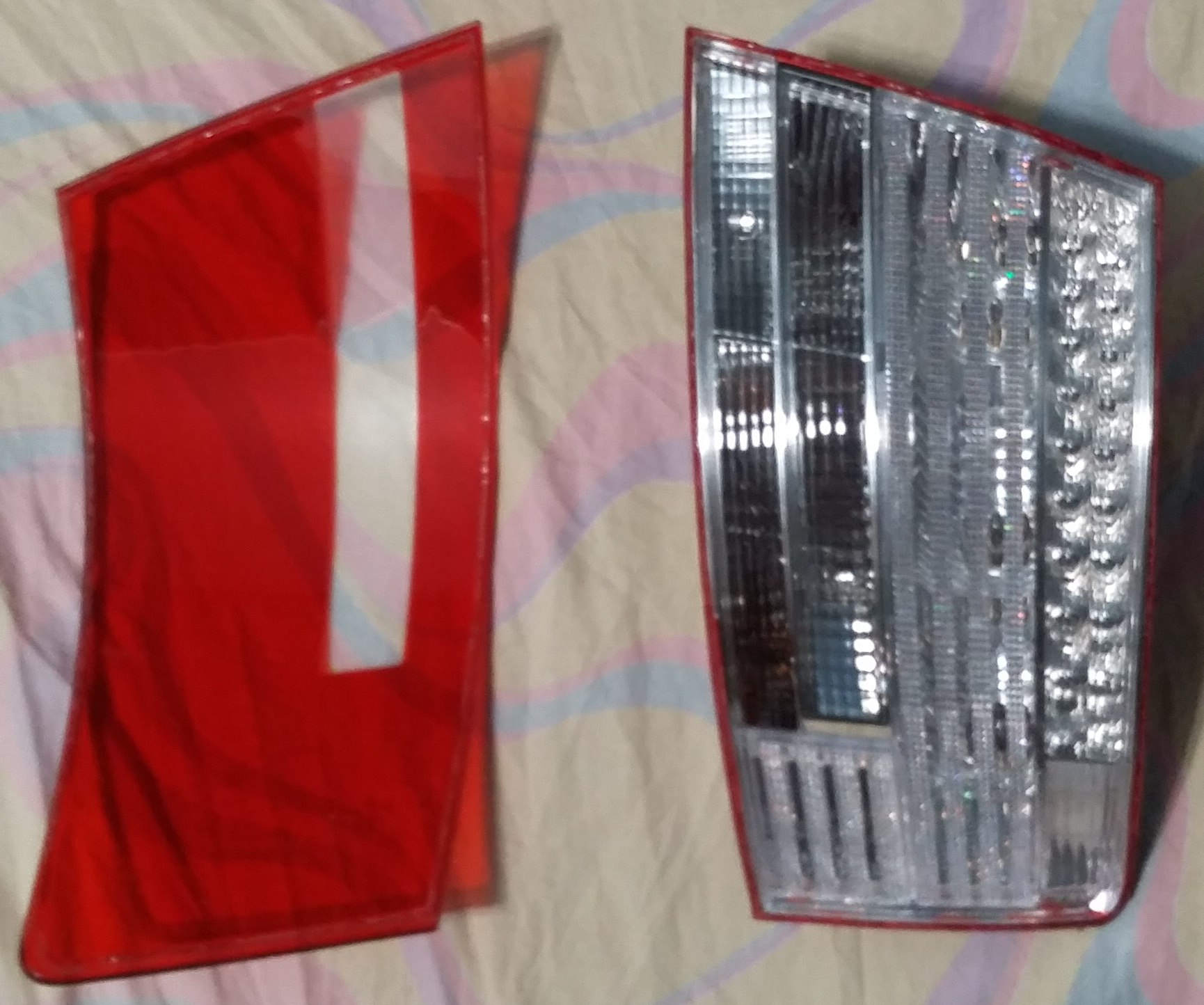

    Ну, как бы так сказать помягче... Потому что жалко покупать новый, но и с этим ездить неприятно.
    Вылезла ошибка по заднему фонарю. Ошибка связана с тем что на одном маленьком контакте "земля" сидят сразу все потребители фары, через него идёт большой ток, он греется и окисляется, сопротивление контакта увеличивается.
    ЭБУ центральной электрики замеряет сопротивление ламп во время теста. Ессно, сопротивление замеряется через этот контакт с большим сопротивлением и блок электрики выдаёт ошибку о неисправности в фонаре).
    Я снял фонарь и отнёс домой чтобы почистить контакт. А так как он немного запотел - влил внутрь немного спирта, чтобы просушить побыстрее. Спирт вбирает воду и испаряется вместе с ней. Я, конечно, читал на форуме, что пластик фонаря от спирта трескается, но не поверил... Короче говоря, от контакта с шилом маска стала деформироваться, потрескалась и даже лопнула.
    Купил б/у правый фонарь, но он оказался с американской машины. Они одинаковые, только у американского поворотник красный а не оранжевый. От старого фонаря осталась заглушка. У европейской заглушки катафота внизу, прозрачное окно для лампы вверху, а у американского наоборот.
    Собсно, разобрал фонарь, чтобы американский превратить в европейский. Уже сделал это, теперь осталось приобрести герметик получше. Заранее купил ленту Abro, но она в данном случае не годится, будет просвечивать через маску, нужен прозрачный.
    Кстати, новый (б/у) фонарь тоже потел. Выпендрились технологией сплавления маски и корпуса, в итоге получилось "как всегда".
    Сама лампочка указателя поворота у американца тоже оранжевая.

    Тест на корпусе старого фонаря:
    1 - Высокотемпературный герметик RED 650.
    2 - Момент ПЛАСТИК.
    3 - Силиконовый герметик для фар ABRO 3200.
    Лучшим оказался «Момент ПЛАСТИК», как и сказал SLYS в начале темы. Адгезия отличная, слой клея даже впитывает в себя краситель пластика фонаря, видно на фото - клей стал оранжевым.

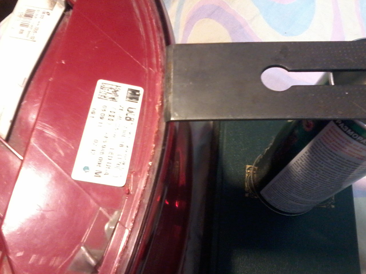

    Как разобрать: острым лезвием от рубанка. Лезвие поставить как на картинке, вдавив его его в буртик корпуса фонаря (оно должно вгрызаться в пластик).
    Используя лезвие как фомку, отгибать буртик в сторону (наружу от нутра фонаря). При таком векторе усилия, пластиковая спайка между маской (стеклом) и корпусом не выдерживает и трескается в этом месте с характерным звуком аккурат по шву.
    - Пройтись по периметру, разломав таким образом шов и разъединить.

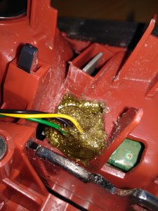

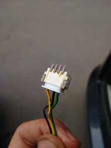

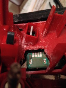

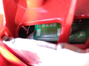

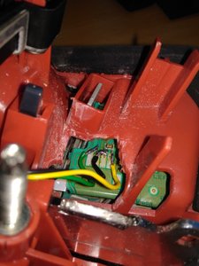

    Была проблема с фонарем в крышке багажника, началось с отказавшей лампы заднего хода. При демонтаже фонаря обнаружился держащийся на соплях разъем. При первом прикосновении отвалился совсем.
    Расклеивать фонарь не хотелось, поэтому немного расковыряв пластик вокруг разъема
    удалось пропаять
    IMG_20170620_091833.jpg ,
    затем проверка и проклеили гламурным клеевым пистолетом:
