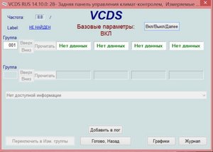

    Есть вопрос по заднему климату.
    Ошибке скоро 4 года, надоела ))
    Адрес 28: Задняя панель управления климат-контролем Label: Не найден
    Part No SW: 4L0 910 158 HW: 4L0 919 158 D
    Компонент: KLIMABETAETIGUNGH05 0060
    Ревизия: 00---007 Серийный номер: 00000030000824
    Кодировка: 0000006
    Мастерская #: WSC 31414 790 45725
    VCID: 68D59E465B378761C7B-803D
    01087 - не выполнена базовая установка
    005 - Нет или неверная основная установка/адаптация
    Стоп-кадр:
    Статус неисправности: 01100101
    Приоритет неисправности: 2
    Частота появления ошибки: 1
    Индекс забывания: 106
    Пробег: 97772 km
    Отсчет времени: 0
    Дата: 2012.08.26
    Время: 10:47:15
    Мои действия:
    Машина заведенная -> Захожу в задний климат -> Выбираю базовую установку -> Включаю первую группу -> Жму сверху базовые параметры включить -> Первое левое окошко пишет сначала программирование, далее надписи нет данных -> Прождал минуты 3-4 ничего не поменялось.
    Вопрос, что не так делаю ?
