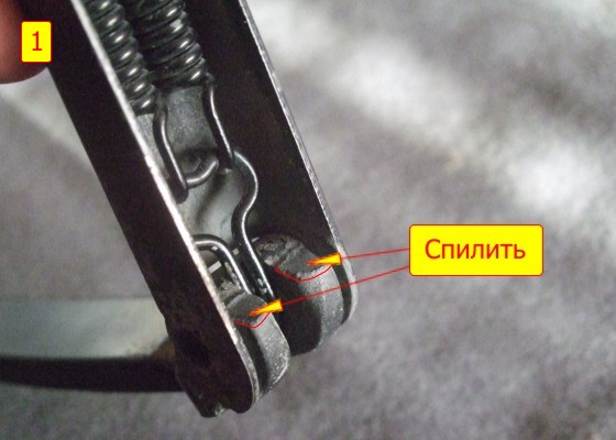

    Итого. Перебрал правую часть стрекозы, почистил контакты и смазал той же смазкой, которая была в самом подрулевом, там ее в избытке на соседних контактах. Задний дворник после этого стал работать четко и выключаться тремя нажатиями.
    Передний левый поводок. Подогнул основу, так как была немного выгнута, подточил вот так http://www.audi-club.ru/forum/attachment.php?attachmentid=123035&d=1233425472
    Стало значительно лучше, дворник полос не оставляет, работает бесшумно.
    Всем участникам большое спасибо.
