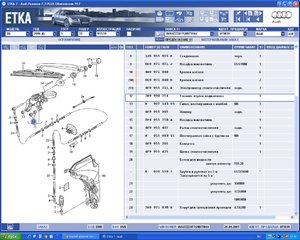

    Может кто-нибудь знает что это за комплект втулок подшипника 3B9 998 754?

    Странно... разбирал свой моторчик, там под эту позицию попадает сальник, который внутри мотора одевается на шток, который вращается... но не уверен.
    На этих картинках всегда все машины в перемешку и непонятно, что за деталь нарисована :shock:

    Очень похоже что не подшипника :rock:, а "сайлентблоки" :D под крепеж, слева от них гайка № 13, которую накручиваем ... Как то так :shock: только почему то их 2 нарисовано, а по идее д.б. 3

    Да и жиклер(поз.14) тут непонятно какой-то нарисован, у меня там просто "пимпка:)" с соплами одевается.

    знаю, конечно :nod:. это резинометаллические втулки крепления мотора к кузову в количестве 3 штук. поставляются с новым мотором.

    так и есть. 4f мотор = копия 8e мотора. жиклеры, скорее всего, взаимозаменяемы.

    Нет, это для крепления всего моторчика в сборе к крышке багажника. (они не изнашиваются)
