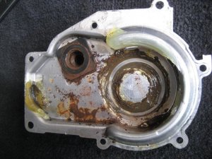

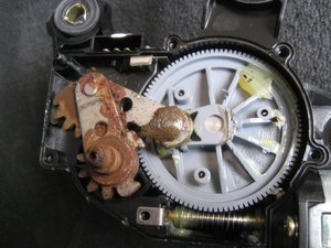

    На днях занимался переборкой заклинившего заднего дворника :rollingeyes:
    Снимали поводок 1.5 часа :hot:.... помог съемник рулевых тяг от тазика :D...
    вот что там было внутри :eek:.... все промыто -смазано - собрано взад :thumbup: - теперь все работает
    Цена вопроса - 3 часа времени , полбаллона ВД-ки, 20 $ ремонтникам
    Еще один геммор в снятии/установке общивки задней двери :moderator:
  15. Garage.Inc
    19 дек 2006
    17.526
    Литва
    cannondale sl2
    открыл для себя новые горизонты :shock:
    1. wd40 можно что-то "промыть"
    2. изношенное резиновое уплотнение после очистки самовосстанавливается до состояния новой детали
    ps: elsa иногда все же стоит открывать. если не читать, то смотреть на картинки.
    pps: музыка недолго будет играть, проблема вернется, потому как необходимо было менять резиновые детали (на русском это звучит как "мотор в сборе") :nod:

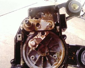

    Сейчас разобрал свой, вот что у меня получилось:
    p.s. Снял поводок за минут 5
  19. Garage.Inc
    19 дек 2006
    17.526
    Литва
    cannondale sl2
    причина неисправности, надеюсь, понятна?!
