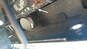

    А вот это разве не усилитель бампера?
    Если это не он, у меня бампер... без усилителя???:eek:

    Блин, получается, что у меня нет усилителя, что ли?

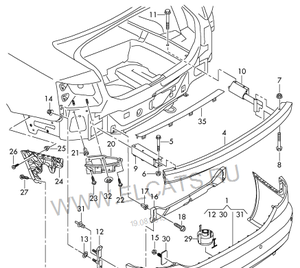

    Деталь №4, так?
    А что же тогда вот это за балка, которую я стрелкой указал?:shock:
    И да, фаркоп у меня есть. Только я его снял, а дырку в диффузоре заделал металлической сеткой.

    Вот походу усилителя у тебя и нет куда эта штука должна упираться
    А осталось только хрень от фаркопа

    Все от косноязычия. То что все с умным видом называют бампером, на самом деле называется накладкой бампера. Аллюминий и есть бампер.

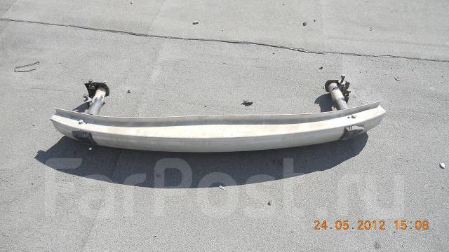

    Усилитель бампера выглядит примерно так, его незаметить очень сложно.

    А в чем прикол, зачем снимать и что выяснять? У тебя и так все ясно, усилитель просто отсутствует. Поэтому ищи то, что тебе выложил на фото выше Zonder, а потом, когда будешь его ставить, заодно и выяснишь, куда делся твой.:nod:

    Деталь номер 4 и есть бампер, не занимайтесь словоблудием.
