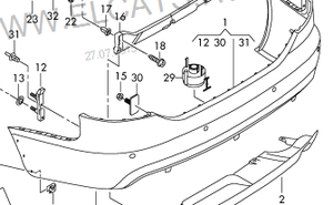

    Парни, я нашел, кажется, причину большого зазора между крышкой багажника и бампером.:nod:
    По экзисту внутри бампера должна быть так называемая "опорная деталь" (поз.29), которая при установке в бампер должна разблокироваться и прижать его к металлической поперечине.
    У меня этой детали нет! (Заглядывал под бампер, точно нет!)
    Получается, если её вставить на место и разблокировать, она прижмет бампер кверху и зазор станет минимальным, как у YUROKEZа?

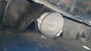

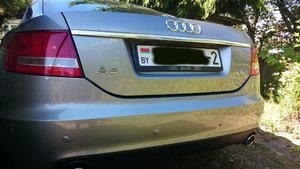

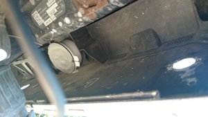

    Пришли прохладные выходные и на даче была произведена установка этой непонятно для чего предназначенной детали - "опорного элемента".
    Снял диффузор бампера, вставил эту штуку в её посадочное место, выдернул "чеку" и... Нижняя часть устройства повернулась вправо (если смотреть снизу) и всё! Никаких видимых изменений с бампером не произошло!
    В итоге как была эта щель, так и осталась. Естесственно, перед этим отпускал все гайки в крыльях, чтобы освободить крепление бампера. Кстати, нашел две незажатые под обшивкой, где нужна длинная головка на 10.
    Наверное, придется так и ездить с этой щелью.:shock: Обидно, блин...

    Дык что интересно, бампер под фонарями и под крыльями прилегает четко и практически без зазоров. А вот под крышкой - хоть палец засоувай. Может, крышку ниже опустить? Пробовал ответную часть замка опускать - перестает защелкиваться, блин.:shock:
  20. Дормидонт
    Дормидонт Завсегдатай
    23 май 2013
    887
    A6/C6 2.0TFSI 09г.
    Я что-то не пойму фотку, это у тебя бампер на машине стоит? Тогда где твой алюминиевый усилитель бампера? Что-то я его не вижу.:shock: По идее этот регулятор и должен попадать на усилитель и тем самым выбирать необходимый зазор.
