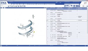

  17. DIM45
    DIM45 Участник форума
    11 фев 2013
    308
    Q7 4.2TDI 09S-line
    К примеру берем нижнюю часть бампера от 13 года с решеткой под цифрой 2 на картинке - и ставим на дорестайл слайн без проблем ? только покрасить и все ?
  18. Diselspb98
    Diselspb98 Живу я здесь
    20 мар 2012
    4.771
    Opel insignia 4Х4
    Да! Я так и сделал.
