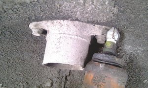

    сначала был стук сзади слева, по нарастаюшей ну а потом обнаружил вот это-
    аммо вышел из стаканчика.
    Может кто встречался с такой траблой, может просто банальная замена аммо или чё со стаканчиком не в порядке, снимал смотрел.

    Меняй стаканчик(опору амортизатора)

    Если амортизатор жив,зачем его менять...на фото вырвало сайлент-блок из опоры.

    Именно так,в опоре запрессован сайлент-блок,амортизатор вставляется в опору,и закручивается гайкой,у Тебя этот сайлент-блок вырвало..на фото всё поймёшь.

    Да вот-вот опора выдлядела совсем не так, когда её снял, там был сквозняк.

    Ну,я и говорю сайлент-блок вырвало.

    Большое спосибо Андрей, ответ по поводу опоры исчерпывающий - замена.

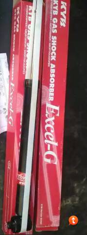

    Поставил эти.
    Отправлено с моего GT-I9100 через Tapatalk
  20. Audivlad
    Audivlad Участник форума
    11 ноя 2012
    300
    A6/C5 1.9 TDI 02г.
    Ответ запоздалый но всё же:
    В комплекте с аморами менять отбойники и сайленты, насчет номера не подскажу но марки зачетные[emoji106] .
