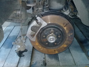

    Здравствуйте.
    Audi A6 4B/C5 2.8 quattro 1998 модельный, по факту 1997.

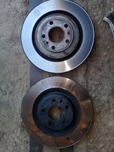

    Задние тормоза сток 245*10 мм. Кулаки судя по всему под 75 мм ступицы. Возможно-ли установить тормозные диски 269*22 не меняя кулаки?
    Спасибо.

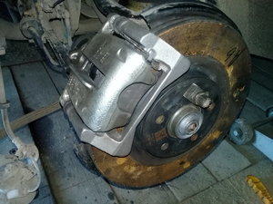

    Сменил я супорта от фаетона под тросовой ручник, на суппорта от А7 4G с электромеханическим. И диски 335х22 на 330х22.Из-за конструкции суппорта, тормоза стали эффективнее.
