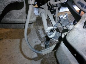

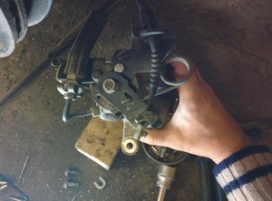

  10. SRF
    SRF Живу я здесь
    21 авг 2006
    1.826
    Allroad 2.7T 1.5 bar
    ТС фаэтоновские флажки переставил путем пересверливания отверстия под болт? Задолбало тросы ручника менять, а сверлить суппорт сыкотно

    от рс нет от фаэтона три года уже стоят, вчера разобрал, буду пересверливать. у тс видимо так же, судя по фото

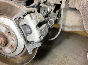

  13. Yuri71
    Yuri71 Живу я здесь
    6 май 2005
    4.251
    Тульская обл.
    я развен не писал? что пересверливал.
    там если не серлить то ваше фигово трос ложится, точнее ника не ложится
  14. SRF
    SRF Живу я здесь
    21 авг 2006
    1.826
    не писал, я трос между верхним рычагом и шрусом стяжками закрепил, но в третьем положении заламывает его. сверлить боялся, но терперь не боюс)))
  15. Yuri71
    Yuri71 Живу я здесь
    6 май 2005
    4.251
    Тульская обл.
    в пятом посте на втором фото видно что перенс рычаг и крепление на суппорте, там видны старые отверстия крепления
  16. SRF
    SRF Живу я здесь
    21 авг 2006
    1.826
    Получилось просто переставить флажки с правого суппорта на левый. У флажка ход в обе стороны (по и против часовой стрелки) и в обе стороны выдвигает шток резьбой, на который накручивается поршень.
    Те трос ручника за тягами подвески заходит, как по заводу.

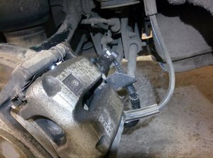

  17. Marchell
    Marchell Живу я здесь
    6 мар 2006
    1.268
    A6/C5 AVANT AJK
    #77 Marchell, 15 апр 2016
    Освежу темку. Вопрос, встанет ли суппорт от т5 bht257 на скобы bda 604? Или из-за размера поршня это не имеет смысла? Сейчас смотрю ценник на суппорта от эс4 8е и от а8д3 и хочется смеяться . Так же вопрос, можно ли со скобой bda604 использовать суппорт от а8 д2 , которые шли под диски 280мм? Сецчас как раз 280мм стоят.
    Кстати, почему на фотках bda604 при одной и той же скобе выступ на скобе или сверзу как у Юры или как у Ильи снизу?
    Sent from my PRO 5 using Tapatalk
  18. Yuri71
    Yuri71 Живу я здесь
    6 май 2005
    4.251
    Тульская обл.
    #78 Yuri71, 15 апр 2016
    Илья местами их перепутал, выступ должен быть вверху, на скобах А6 4F с дисками 302 он смотрит вниз.
    На А8 D3 электро руник
    А8 D2 не встанет на эти скобы
    от Т5 скорее всего подойдет.

  20. Yuri71
    Yuri71 Живу я здесь
    6 май 2005
    4.251
    Тульская обл.
    #80 Yuri71, 15 апр 2016
    Поставить можно что угодно и как угодно, но это какой-то бред.
    Скобы разные и по етке и визуально.
    Даже на скобах набито 661 левая, 662 правая . В первом посте на фото четко видно.
