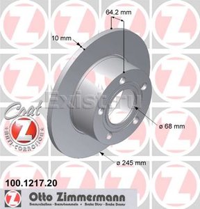

    как такой сетап реализовать на моно приволе на А6С5? может кто подскажет...тормозной диск стоит щас такой

    Дёшево и сердито или дорого и безполезно? :)
    Какие колеса стоЯт?

    колеса 17, собственно вопрос стоит по вылету диска это первое и второе по креплению скобы к кулаку....просто не знаю какое растояние по скобе на родном кулаке? ))
    или купить суппорта, скобы а потом только по месту подбирать тормозной диск по вылету?
    и еще вопрос, суппорта со скобами шли черные по заводу или красились?

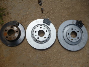

    Ну что ж, если автор не против (наверное) я тоже отпишусь о своем варианте задних тормозов А6С5 кватра.
    Тормозов мне всегда хватало- спереди 320, сзади 255 сток.
    Но был случай редкий, когда мне пришлось оттормаживаться со 180 до 0. И тогда я понял что тормозов почти нет.
    Решил начать с задних.
    Купил у одноклубника его старый комплект суппорта и скобы. Вот тема http://www.audi-club.ru/forum/showthread.php?t=389244
    Получил, купил диски и колодки, примерил и ... растроился верхний край колодки в воздухе на 7 мм и нижний не доходит около 2 см.
    Можно было бы подточить уши колодок и они опустились бы - но тогда теряем в плече рычага.
    И я решил подобрать диск побольше с теми же параметрами. И нашел от фаэтона как у автора темы 335 мм вылет 42.5 мм
    Купил примерил, у токаря отрезали лишнее. И стал диск 224 мм.
    И все стало красиво.
    На фото видно
    1-сток
    1-примерка на 310 диске
    3-примерка на 335 диске обрезанном до 324мм
    Завтра буду интегрировать, надеюсь все получиться.
