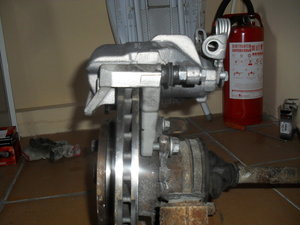

    Да, и "гребень" про который писал - вот виден на фото камрада dus-a:

    Да, это класс, экстремальный тюнинг! Уважуха! :rock:
    А вот вопросик: тормоза 269х22, с проставкой эти же суппорта с тормозным диском 306х22, а какая проставка ? и какие диски? может скобы какие существуют дабы поднять 269->300 ?

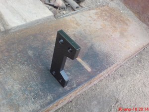

    Проставка простая самодельная, типа как на фото
    Тормозные диски - обрезаные до этого диаметра 330х22 от А4 8К
    колесные диски с этими тормозами - тоже минимум 17"
