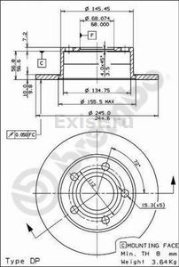

    A
    Нет
    345
  10. vanoM939
    vanoM939 Живу я здесь
    25 сен 2007
    2.691
    Рисовозка
    Как я понял - необходимо проставку сделать по толщине равной разницы высоты дисков.
    То есть, если у нас диск 245х10 и его высота(положив диск на плоскость плашмя) = 68
    Диск 288х15 и его высота = 46.5
    Получается что 68-46.5 = 21.5 - на столько нам надо вытащить суппорт наружу.
    Эт что проставку из металла толщиной 21.5 делать? Или 2 по 1см..
    Либо проставку под тормозной диск - что повлечет за собой уменьшение вылета...

  11. serg72
    serg72 Живу я здесь
    24 мар 2011
    2.588
    Украина
    A6-2,5tdi Q5-3,0tfsi
    Совершенно верно.Можно сделать проставку толщиной 10мм,а вместе крепления проставки к ступице поточить бочоночки толщиной 11мм.
  12. wsr
    wsr Участник форума
    9 апр 2009
    493
    A6 2.5TDI AEL 97г.
    Не, ты правильно считаешь, т.е. я так же считаю. Так что это банально вынос суппорт подальше. Так же надо рассчитать вынос суппорта по высоте, это тоже элементарно...
    Остается только что бы кто-то сделал переходник из нужного металла по нужным параметрам...
  13. vanoM939
    25 сен 2007
    2.691
    Рисовозка
    Я вот тоже думаю об этом - что лучше - 2 пластины вместе?
    Либо просто шайбочки? - шайбы даже по идее можно прикрутить болтами и приварить к пластинне.
    про вынос все совсем просто - из диаметра диска нового нужно вычесть диаметр стандартного.
    В нашем случае при 288 диске это будет 288-245 = 43 мм между отверстиями. НО я здесь не учитывал что скоба под другой диск - но её по любому видимо протачивать - потому что, если мы вынесем суппорт дальше - у нас колодка не всей поверхностью ляжет на диск.
  14. wsr
    wsr Участник форума
    9 апр 2009
    493
    A6 2.5TDI AEL 97г.
    #54 wsr, 20 апр 2011
    А с выносом ты обсчитался ;-) При такой переделке вынос будет 21.5мм, т.е. ровно в 2 раза меньше чем ты написал, т.к. мы по радиусу выносим суппорт! И колодка в любом случае не всей поверхностью ляжет на диск. Её попросту не хватит...
    Можешь зайти на сайт брембо и там выбрать нужные диски - там есть чертежи дисков 245 и 288, а так же 302 =)))
  15. #F#E#S#T#
    #F#E#S#T# Живу я здесь
    5 мар 2009
    2.110
    AUDI A6 2.8 quattro & FORD F650
    .............Высота, мм
    64 а не 68..........
  16. vanoM939
    25 сен 2007
    2.691
    Рисовозка
    #56 vanoM939, 20 апр 2011
    Эт да, чтот загнался и радиус не учел):nod:
    Я их все с экзиста уже понадергал, по ним данные и писал)
    По поводу колодки - если мы слишком вынесем (чтобы не пилить скобу) то у нас колодка не вся будет стачиваться, а это не есть хорошо)

  17. vanoM939
    25 сен 2007
    2.691
    Рисовозка
    Упс...Чот я вообще не пойму откуда 68 взял)):D
  18. vanoM939
    25 сен 2007
    2.691
    Рисовозка
    Итого:
    Мы определились с толщиной прокладки (совместными усилиями)))):
    64 мм - 46 мм (??? Свои померял там вообще 45.5 а на экзисте и 46.2 и 46.5) = 18 мм
    С шириной проставки:
    21.5 мм
    Болты - M12x1 (Для резьбы в пластине)
    Осталось расстояние между болтами и формой. Кто знает про расстояние на скобах? (wsr ты вроде продавал задние суппорта, можешь сказать?)))
  19. serg72
    serg72 Живу я здесь
    24 мар 2011
    2.588
    Украина
    У тебя диск б/у вот и толщина другая,а на экзисте толщина нового.
    Диск нужно протачивать до толщины 11мм иначе он не зайдет в скобу,если расточить скобу то с новыми колодками ты супорт не наденешь на диск.
