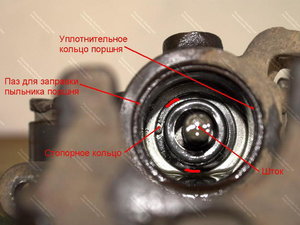

    Не буду с каждым ответом цитаты приводить, так напишу.
    Стопорное кольцо не мешает крутиться "гайке" в поршне.
    И смазка отсутствует в полости, которая сообщается с канавкой под пыльник. На "гайке" манжета, она как сальник работает.

    Гайка и должна внутри поршня крутиться, там даже мелкий упорный подшипник есть. Сомнение у меня в том, будет ли гайка прокручиваться именно при такой способе.
    Может тогда в эту полость нужно смазку какую закладывать?

    Да надо, я сколько суппортов таких разбирал в этой полости между гайкой и поршнем всегда остатки старой смазки находил

    Внутренности вынимаются. Там стопорное кольцо. Предстоит секас по его снятию и ещё бОльшая камасутра по установке обратно. После того как шток будет извлечён, появиться возможность вынуть флажок. В принципе подробных отчётов с картинками хватает, я сам когда то делал.

    По поводу гемора со сборкой этого механизма, я из старого супорта взял гайку которая накручивается на шток и у токаря за сто рублёв переточил ее сделал так чтобы ею закручивая сжимать пружину, а потом сжав пружину очень легко стопоросъёмниками чень легко ставится стопор, перепробовав все остальные способы сжатия пружины( тиски, пресс) я не смог добраться ни одним стопоросъёмником поставить этот стопор, а так получается оч легко и быстро

    Говорю же, надо вынуть стопорное кольцо
    После чего вынуть толкатель, который и не даёт флажку выйти.
