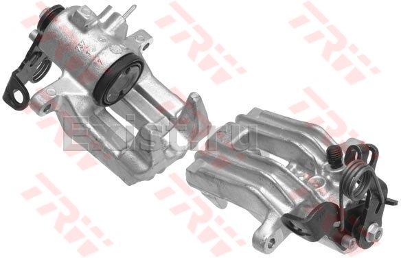

    Парни помогите решить проблему, суппорта перебирал месяц назад, все было хокей, тут недавно поставил машину на ручник и она простояла неделю...после чего один суппорт отказался отпускать ручник:confused: Мог ли я что-то не так сделать?(разобрал-помыл-продул-помазал-собрал в обр. посл.)
    пысы перебирал капитально(на сколько смог разобраться:nod:), шток ручника тоже восстановил! поршень новый.
    спасибо!

    За возврат отвечает пружина.
    Что с ней не так...?

    с ней все так, визуально, не треснута, натянулась с усилием!
    такое ощущение, что от простоя там что-то залипает!

    сначала определить, кто виноват - суппорт или троса.
    Для этого скинуть с флажка трос и мощной отвёрткой отводить флажок в сторону. Он должен возвращаться сам и легко.

    Когда собрал суппорт, то в тисках проводил такую процедуру! все двигалось на ура...когда восстанавливал ось флажка, то зазор сделал 3 сотки ,может маловато просто??

    Нормальный правильный зазор. Прикидывал как то тепловой зазор - при нагреве до 150град в паре бронза-чугун останется ~ 0,013мм. Сам суппорт вряд ли так нагревается (с запасом принял температуру), так что поболее зазор будет. ищи косяк в другом месте.

    я проточил флажок и надел на него нержавеющую трубку, далее шлифовал... короче у меня пара 20х13 и родная бронза, но заклинило у меня на стоящей на приколе машине(неделю стояла)

    Парни, мне тут дядька один сказал, что там на поршне, где у нас пыльник ставится, есть некое отверстие для воздуха или конденсата(не помню) и мол если его заткнуть, то как раз ручник и будет клинить...я просто поршень весь этой пастой вымазал при установке, может ее набилось в это отверстие?!
    Есть у нас такое???
