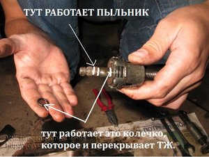

    Вот твои валы. Скажи мне где у них ржавчина и где места работы сальника и пыльника?

    [​IMG] вот А это находиться в нутри и не контактирует с резинкой! а вот поб Б эти 5 милиметров контактируют с резинкой которая внутри супорта а уже под В место где стоит наружний сальник но тут бы хрен с ним! а вот те небольшие раковины в районе Б видимо и съедают резиновую прокладку(

    Как смог нарисовал. Вот там где работает маленькое колечко-там всегда нормальная поверхность. Именно в этом месте и перекрываетса смешение ТЖ и смазки вала.

    во время первой переборки я тоже так думал и был неприятно удивлен что потекло снова через пару недель и потом при внимательном изучении я понял что вал не просто крутиться а еще и при этом двигаеться туда сюда милиметров 5-6 и вот эти перемещения видимо и портят резинку((ты можешь сам взять супорт и попробовать поработать флажком и заметишь как этот вал выходит и снова возвращаеться ну а ты не вспомнишь какое состояние твоих валов было хуже моих или лучше?

    Ходит само собой. Но ходит милиметры, а не сантиметры. Про валы честно врать не буду. Не помню. Но у меня не было случая что бы что то потекло.
