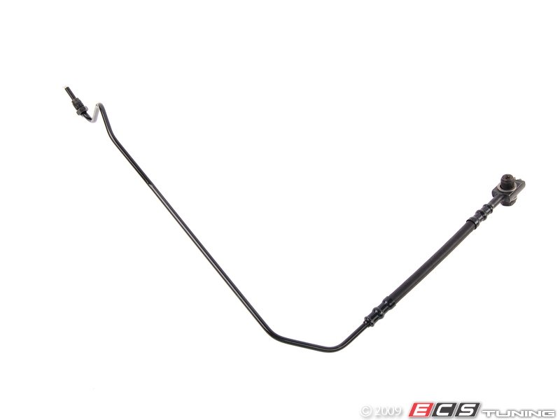

    Подскажите номерок медных шайбочек крепления трубки к суппорту
  17. Garage.Inc
    19 дек 2006
    17.527
    Литва
    cannondale sl2
    это часть шланга
  18. Alex-electro
    Alex-electro Завсегдатай
    31 дек 2014
    606
    A6/C5 2.8 ACK 98г. Mono Ручка LPG
    Жирно плюсую +++:rock:
  19. DangerGTI
    DangerGTI Завсегдатай
    12 окт 2012
    767
    A6C5 2.4 моно 98г.
    экзист не показывает эту деталь, только трубку
  20. Garage.Inc
    19 дек 2006
    17.527
    Литва
    cannondale sl2
    8e0611763k
