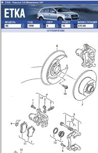

    Тебе нужна позиция номер 5.. Подними машину и пошатай а скобу если олтается значит замена с направляющими.... Проверить очень просто едешь по неровности и когда стучит подторможиваешь левой ногой правой давишь а газ чтобы не потерять скорость... есл стук прекратля значит стучат суппорта
