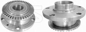

    Задняя ступица от моноприводной Audi A4 B6/B7. Она точно такая же, как наша, только с интегрированным двухрядным подшипником, даже расстояние от плоскости до кольца ABS такое же. Требуется только изготовить новую цапфу, гайка колёсная от какого-то грузовика, М22х1.5 вроде. Надоели люфты и регулировки, вот взялся за изучение Интернета, и вполне удачно. Года 2...3 наверное на них уже езжу, всё отлично. Одна отличная б/у у знакомого нашлась, вторую брал GSP 9232014K.

    Вот благодарствую, от души) Все понятно)) Ранее просмотрел по ЕТКЕ узел на все А4 до 2004г - там у всех так же как и на сотке - на двух конусных п/п ступицы, а до В7 не подумал добираться...

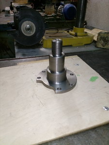

    Купить ступицы, вымерять/вычертить по ним цапфу - не очень то и сложно. Закину "удочку" мастеровым/токаревым , во сколько цапфа обойдется и гайка (выточить её проще, чем купить) - так то наверняка и сам смогу, но на своем полуигрушечном токарнике буду неделю один штук вытачивать, может, к Новому году и управлюсь...))
    Хотя, что закидывать то - один токарь прям здесь уже есть. Денис, зацени работу)). Только по марке стали я х.з. из чего точить, пока ещё не силен в познаньях))

    Вполне может быть. Точно прям не примерял, чисто навскидку - если рядом поставить, от 44 цапфа вроде как на 10...15мм покороче, подшипники в пакетике отличаются диаметрами. И на цапфе для 45кузова в районе фланцевой части отфрезерована радиальная выемка, от 44 таковой нет.
    Ну и там такая же посадка на двух конусных, а хочется от них избавиться - пример же вот он, налицо, так то технически несложная доработка.

    Поспрошал у знающих мастеровых - говорят, ищи болванку стали 30Х, 40Х. Ст. 45-я - самая доступная, но на ней потом обязательно ТВЧ закалка по посадкам подшипника, мне некому закзать сделать, а 40х - просто закалка и отпуск в любой муфельной печке.
    Так что, со ступицей с гайкой+болванка 30Х к токарю - и нет больше конусных подшипников и регулировок на задних колесах)))

    Посадка подшипника возможно имеется ввиду с натягом, если например со стопорным кольцом установлено. В нашем же случае подшипник должен одеваться чуть ли не от руки, но без зазора естественно. Гайка зажмёт.

    Одно не понятно а смысл такое городить то , цена ступицы нормальной в районе 5 тыс рублей , а цена хорошего комплекта подшипника чуть больше тысячи и ходят конические нормально , или это уже не по феншую?

    Цапфы наверно?. Выточить кстати так же получиться +-,...за две.
    А вот покупная я х.з. как будет "нормальная"...По цене у некоторых производителей даже материал дороже получается...
    Может только мне так не везёт... как то подержал в руках новую, (у соседа на СТО принесли на замену, не на ауди), немного другая по форме, но не суть, контора GSP. Кстати норм контора - шрусы и триподы на АR С5 вроде как нормально ходят. А железяка как из пластилина слеплена - из сыромятины типа Ст3 низкосортной, гайку тянешь и резьба плывет прямо на глазах... Как то не хочется менять цапфу вместе с подшипником каждый раз...
    P.S. Например,сейчас, из того что доступно в продаже, самая дорогая - ~4.5круб, контора SWAG - ничего хорошего я о ней не слышал, обычные хреновые поделки - одна надежда, что в упаковке будет что то перепаковано путное из старых запасов. Так что выбора то и нет. Про оригинал вообще молчу - скорее всего самое дешевое/фиговое по сути и по охренительной цене приедет.
