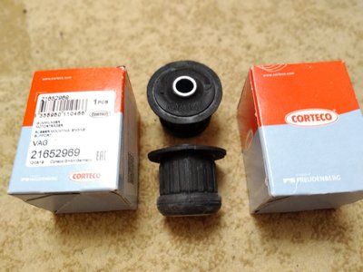

    A80 B4 ABT 2.0 92г
    У кортеко надписи есть.
    Если надо - сфотографирую.

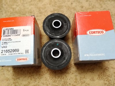

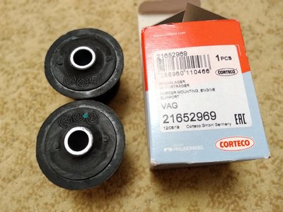

    Оказываются, они у меня дома.
    Вот передние -
    Номер на них запилен, оказывается.
    А с запиленными номерами обычно идёт оригинал.
    То же самое скорее всего будет и на задних сайлентах. Но они точно в гараже.
    Могу и их глянуть на днях. :hello:
    И да, это усиленные сайленты.
    Чуть ли не вечные для авто с моим движком. ))

    Ну, я жеж предупреждал, что сфоткаю свои, с В4.
    Просто тут речь зашла о кортеко без номеров - вот к этому посту и фото было сделано.
