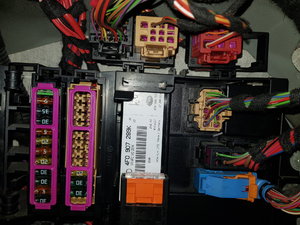

    Смотри в багажнике справа блок предохранителей.

    Просмотрел все преды в багажнике, все целые, похоже дело в проводке..

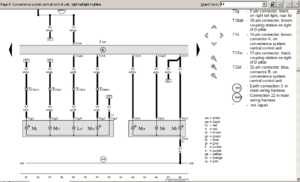

    Вот схема правой задней части для Аванта 2007/2008 модельного. Надеюсь в этой части подойдёт.
    Можно с J393 (справа в нише бальшой такой блок) скинуть колодку и звонить лампочки. Можно T17m рассоединить. Можно на него лампочку подкинуть. Если до фонаря обрыв, то здесь будет работать .

    Дык, T17m - чёрный 17-контактный, в нише справа - контакт 6.
    Через него вся проводка двери проходит.
    Подкинь лампу на него и посмотри. Потом можно и к фонарю тянуть.

    На самом блоке - да, синий, контакт 8, оттуда идёт на чёрный в верхнем ряду - оттуда жгут уходит в дверь .

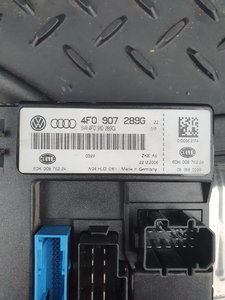

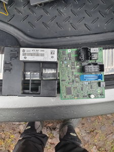

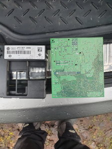

    Продолжение с эпопеей с задними противотуманками...
    По ходу попал на блок:hot::hot: ?!!!! или отключить программно птф из машины (чтоб ошибки на приборке не было) ??! Возможно???? или Мысли......
    ну как так то .......:hot::moderator: (стоит сцука неделями, мотаюсь на рабочей...., вывел практически в идеал...и на тебе скатина:mad:).
    Парни, эмоции......
    благодаря Masterz (спс:beer:), прозвонил всю проводку - все ок. Снял блок, что то плохого - не увидел, чуть пробрызгал жидкостью для контактов, на всякий....:laugh:. Надеясь на лучшее... ХРЕН!!! не работают.
