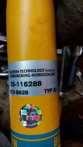

    Да правильно и как выше написано "уродуйте авто" да нет не уродуем, сейчас и садиться в авто поудобней. К тому же получился "пакет для плохих дорог" с функционалом "ВЕ1" так как подвеска не мягкая, собраная. Конечно аморты задние бы махнуть, но 6000 руб один!
    Пишу номера по подвеске!!!, если что.
    Перед: аморт - 351-16288
    Зад: аморт - 241-16299
    Передок, в зависимости от диаметра и высоты пружин, необходимо сделать проточки стопорного кольца, на трубе аморта, выше от 5 до 15 мм от штатных, чтобы более точно подойти к желаемому поднятию кузова.

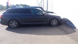

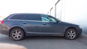

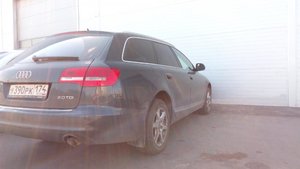

  4. Donat
    Donat Участник форума
    31 июл 2015
    111
    Самарская обл.
    А6\4FC6\2.0TD\МКПП\2009
    Фото до и после поднятия.

  5. GPM2001
    GPM2001 Участник форума
    9 дек 2013
    254
    Белгородская обл.
    A6/C6 Avant 2.0TDI 09г.
    #125 GPM2001, 27 авг 2015
    Спасибо за инфу. Еще бы фото того, что получилось.
    упс. Опоздал с просьбой.
    З.Ы. У меня машина один в один.
    З.З.Ы. Колеса просятся 18" минимум.

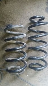

  11. Donat
    31 июл 2015
    111
    Самарская обл.
    1BE Подвеска\амортизаторы, спортивное исполнение.
  12. mayson
    mayson Живу я здесь
    13 дек 2013
    1.206
    A6C7AR 3.0TDI
    пружины остались?
  13. Donat
    31 июл 2015
    111
    Самарская обл.
    Остались, пружины и амортизаторы передние. Состояние отличное, ржи и течи нет.

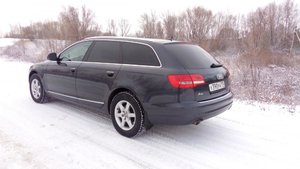

  14. Donat
    31 июл 2015
    111
    Самарская обл.
    Выложу "зимнее" фото после поднятия авто.
