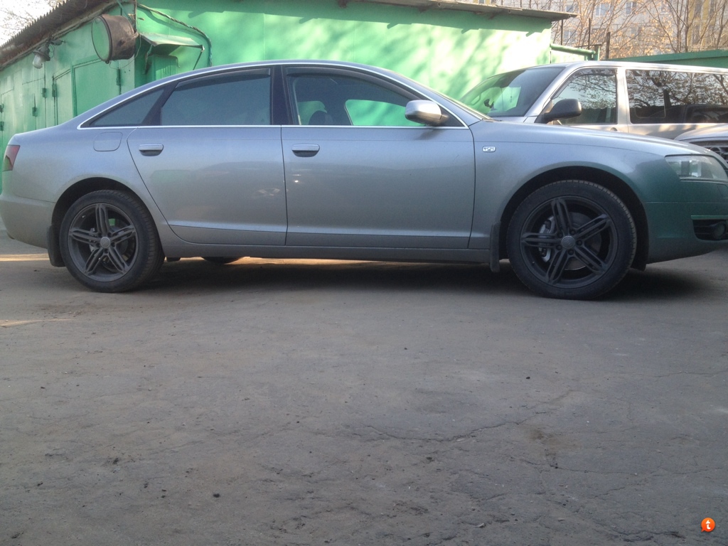

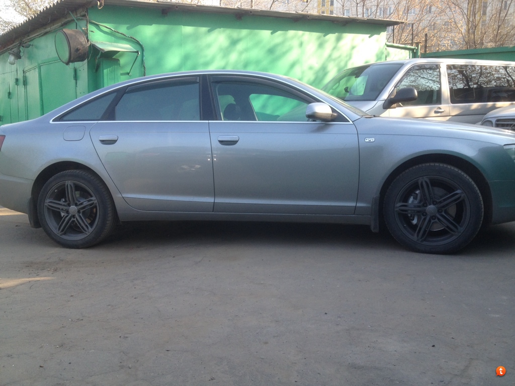

    Вот как обещал фотки [​IMG][​IMG]

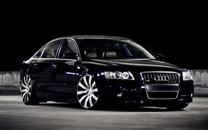

    У Тебя больше на спорт похоже,чем на ППД.:nod:......т.е. пружины уставшие "насмерть",задние во всяком случае точно.

    Да хрен его знает вроде смотрю визуально жопа задрана а на фото вроде злой спорт на днях запилю еще фотки хотя и так все ясно чей- то с фотиком и менять я нечего не буду меня все устраивает

    это как вы определили что они уставшие? абсолютно норм клиренс и похоже на стандартную подвеску не спорт и не ППД

    А Вы разницу не видите?(пост №24,чёрная машина на подвеске ПД)а у YUROKEZа именно ППД,т.е. если машина на такой подвеске выглядит как на стандартной-вывод один-пружины "устали".

    У него профиль резины на 2см выше.А так безусловно проседают с годами. Надо померить интересующимся расстояние до арки рулеткой и сравнить.

    У меня 235/45/18 что ровняется 106 мм высота профиля а родной 245/40/18 что ровняется 98мм так что всего на 8мм выше
