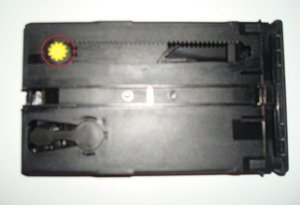

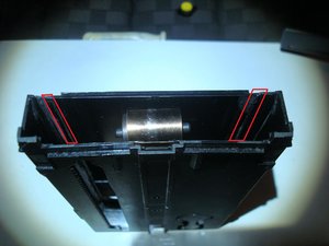

    Ремонт подстаканников в заднем сидении.
    Инструменты:
    Отвертка плоская
    Напильник/надфиль

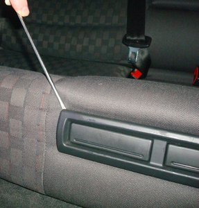

    1)для того чтобы снять рамку,необходимо поддеть её отверткой и аккуратно потянуть в сторону выдвижения подстаканников.
    2)Места крепления защёлок на рамке

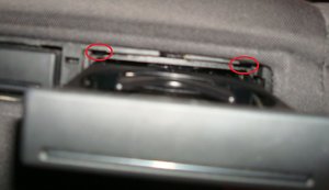

    3)Вставляем в углубления отвертку на 2-3 см для снятия подстаканника

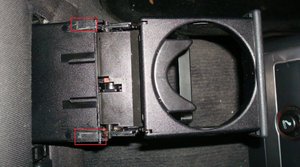

    4)Вытягиваем подстаканник из корпуса

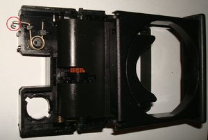

    5)Надавив пальцем на шестеренку,вытаскиваем ее

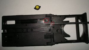

    6)Вставляем отвертку между корпусом подстаканника и его рабочей частью и отделяем подстаканник от корпуса

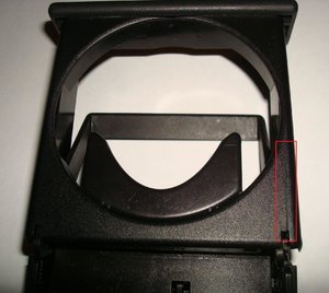

    7)Берем напильник и дорабатываем небольшие направляющие,препятствующие нормальной работе подстаканника,по всей длинне
    8)"Стартовал" подстаканник неважно,пришлось немного разогнуть упорную пружину,теперь нажимать стало чуть тяжелее,зато открытие стабильное на 100%
    9)Выработка от трения о направляющие.

    Ломается пластиковое ушко, которое отвечает за фиксацию подстаканника в закрытом положении. Зашел в тему чтобы найти ответ какой формы оно должно быть. У меня отломалось. Попробовал пластиком напаять, но там форма хитрая, он должен рычажог пластиковый двигать в разные стороны в зависимости от нажатия. На пятой фотографии его видно.
