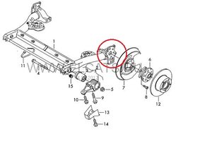

    стоят криво задние колеса, левое даже чуток подъедает изнутри, я так понимаю согнулась балка и конечно лучше её заменить, но вот найти у нас балку не просто да и не факт что она будет ровная а новая стоит немало. можно ли попробовать выровнять колеса с помощью каких нибудь проставок конусных под ступицу, кто что думает?

    была у меня VW bora задняя балка была гнутая на одной стороне развал был -2.15,а с другой стороны был +1.30 я выравнивал с помощью шайб,т.к я работал на сход развал и всё вывел в идеал сделал как положено по -1.00 минут, шайбы подкладывал по размеру на глаз,с одной стороны на верх где -развал,и в низ где + развал,и такие же шайбы под скобу суппорта, потом сразу на стенд сход развала.

    купи балку б\у, они есть в отличном состоянии! цена вопроса не велика!

    нет у нас таких машин на разборе
